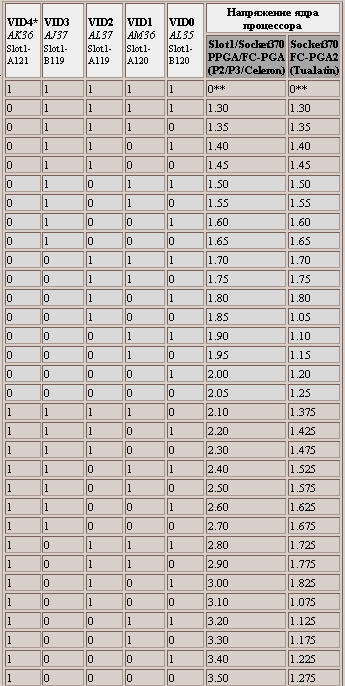

Что касается питания, то тут тоже всё достаточно просто.
За его установку отвечают ножки VID0, VID1, VID2,
VID3 и VID4 (последний, вообще-то, помечен как Vss-"земля",
чтоб не было возможности выставить напряжение выше
2.05V, однако, как правило, в большинстве PPGA-плат
он на ней не "сидит"). Исходя из комбинации
сигналов ("0" - земля или "1"
- не соединён) на этих ногах блок питания процессора,
установленный на плате выставляет нужное напряжение.
Таблица1. Совмещённая таблица напряжений для
процессоров Slot1/Socket370.
* - для FCPGA2 это VID25mV
** - в случае единиц на всех "VID-ах" напряжение
не выставляется вообще (расценивается как отсутствие
процессора) - 0 Volt.
Первые платы Slot1/PPGA (с подачи Intel о том, что
она не будут делать Slot1/Socket370-процессоров с
напряжением Vcc меньше 1.8V) были оснащены БП-CPU,
не поддерживающими установку процессоров с питанием
ниже 1.8V (т.е. при установке процессора с меньшим
Vcc, комбинация на его ножках VID0-VID4 интерпретировалась
как 1/1/1/1/1, т.е. в результате выставлялся "0").
Поэтому, чтоб обойти такую проблему придётся "принудительно"
установить Vcc>=1.8V. В случае возможности регулировки
напряжения (на переходнике/плате) надо просто выставить
нужную комбинацию перемычками (см.табл.1). Если такой
возможности нет, то тогда придётся это сделать "вручную".
Например, если у вас процессор с питанием 1.7V, значит
конфигурация "VID-ов" - 0/0/1/1/1, тогда,
замкнув VID1 "на землю" (или даже на тот
же, уже заземлённый в таком процессоре, VID4 или VID3),
получим комбинацию 0/0/1/0/1, что соответствует 1.8V,
которое БП-CPU "знает" и правильно выставит.
Конечно, в таком случае процессор будет работать на
завышенном напряжении, однако, во-первых, многие его
(Vcc) всё равно специально повышают ("для разгона"),
а, во-вторых, это (больший нагрев) всегда можно побороть
с помощью просто более качественного кулера.

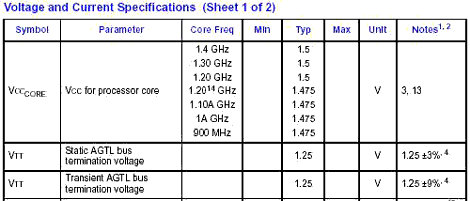

AGTL.
Самое "главное" - "новая" шина.
Уже лишь абсолютная схожесть названий навевает некоторые
сомнения - вроде, то же самое, только без плюсика.
Который, видимо, обозначал те 0.25V, на которые понизился
уровень сигналов - в AGTL+ он равен 1.5V, а в AGTL
- 1.25V. Соответственно, из "официальных документов"
получается, что: "процессоры Tualatin не могут
корректно работать на старых материнских платах, которые
выдают напряжение на 20% выше необходимого (так как
уровень напряжения, подаваемый на входы процессора,
должен иметь разброс не более ±9%)". И, действительно,
если обратиться к "первоисточникам" (документация
на туалатины с сайта intel.com), то можно прочитать:
В п.4 чёрным по белому написано, что да, действительно,
1.25V +-9% (а разрабатывать - так, вообще, "с
прицелом" на +-3%) и ничего не попишешь. Однако
как-то подозрительно смотрятся пустующие колонки Min
и Max, да и такое "принципиальное" отличие
идёт лишь как примечание (а это читай - лишь рекомендация).
Очень уж смахивает на "откорректированный"
маркетологами вариант.

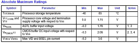

И, действительно, всё проясняется, если почитать страницей
раньше:
Чётко и ясно (без всяких пустых колонок:), максимум
- 1.75V. Вот такие "двойные стандарты".:)
Отсюда первый вывод - Vtt=1.5V (т.е. уровень сигналов,
такой как в "дотуалатиновских" платах) для
туалатинов совершенно безопасен, так как находится
существенно ниже возможного максимального значения
(а, значит, его можно ещё гнать и гнать:).

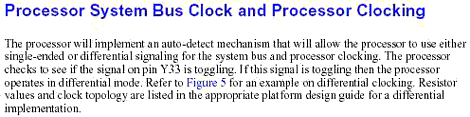

Дифференциальная синхронизация.
Другое "утверждение" - "новый"
способ синхронизации, "новый" сигнал BCLK#
(инвертированный BCLK). В AGTL+ используется для синхронизации
лишь "один" BCLK (c амплитудой 2.5V), а
тут появилась "новая" парочка из противоположных
по полярности BCLK/BCLK# (+1.25V и -1.25V) - так называемая
дифференциальная синхронизация. Как туманно объясняется
такой подход - для более стабильной работы на высоких
частотах. Однако всё в тех же первоисточниках чёрным
по белому написано:
Т.е. процессор сам определяет, какой способ
синхронизации использовать исходя из наличия сигнала
BCLK# на ножке Y33. Если он (BCLK#) там присутствует,
то тогда процессор переключается в режим дифференциальной
синхронизации, если же нет (а там - лишь аналоговое
опорное напряжение +1.25V), то переключается в "обычный",
старый (single-ended) режим с "одним" стробирующим
импульсом. Соответственно, процессор, вставленный
в систему, "не знающую" дифференциального
тактирования, просто переключится на "обычный"
способ синхронизации (т.к. поддерживает оба вида).
Остальные сигналы (типы/виды) у AGTL те же, что и
у AGTL+, потому на этом тему "новой" шины
можно закрыть.
VRM8.5
По поводу "более тонкой" технологии, а,
соответственно, и более низкого напряжения ядра. В
туалатинах, для возможности выставлять напряжение
с точностью до 0.025V был задействован уже ставший
в PPGA/FCPGA ненужным VID4 (т.к. он использовался
лишь при задании напряжения выше 2.05V, а это уже,
естественно, перестало быть актуальным). При установке
его (VID4) в "1" к "стандартному (т.е.
как у "старых" PPGA/FCPGA-процессоров, т.е.
VRM8.4) добавляется 0.025V. Поэтому этот сигнал (ножку)
так и назвали - "VID25mV" (см.табл.1).
В случае, если VID4 (VID25mV) равен "0",
то такая комбинация ничем не отличается от "старой"
(VRM8.4). Соответственно, просто принудительно закоротив
VID25mV "на землю" (для того, чтоб "старый"
БП-CPU случайно не выставил исходя из единицы на VID4
гигантское напряжение, так, например, у туалатина
с Vcc=1.475V, комбинация = 1/1/1/0/0, что соответствует
2.3V для "старого" VRM8.4), мы благополучно
решим эту проблему, т.е. получим "правильное"
напряжение с округлением до 0.5V в меньшую сторону.
А при желании, опять же, с "точностью" в
0.5V, всегда можно выставить нужное напряжение "вручную".

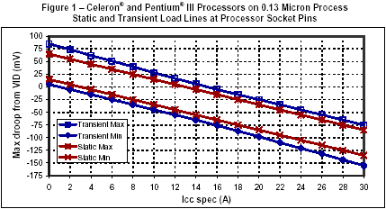

В конце - о распространённом заблуждении - "принципиальном"
отличии VRM8.5, который "умеет" понижать
питание с ростом тока потребления. Этот смешной вывод
был сделан из появившейся в документации на VRM8.5
таблицы:
На самом деле, конечно, всё банально - график представляет
собой лишь "стандартизацию" того, что и
так всегда присутствует в любом БП - снижение выходного
напряжения при возрастании тока нагрузки. Говоря утрированно,
он требует, чтоб выходное напряжение изменялось не
более, чем на ~0.15V во всём диапазоне изменения тока
потребления процессора (в 8.4 были точно такие же
"рамки", только не были расписаны точные
значения по всему диапазону изменения тока).
