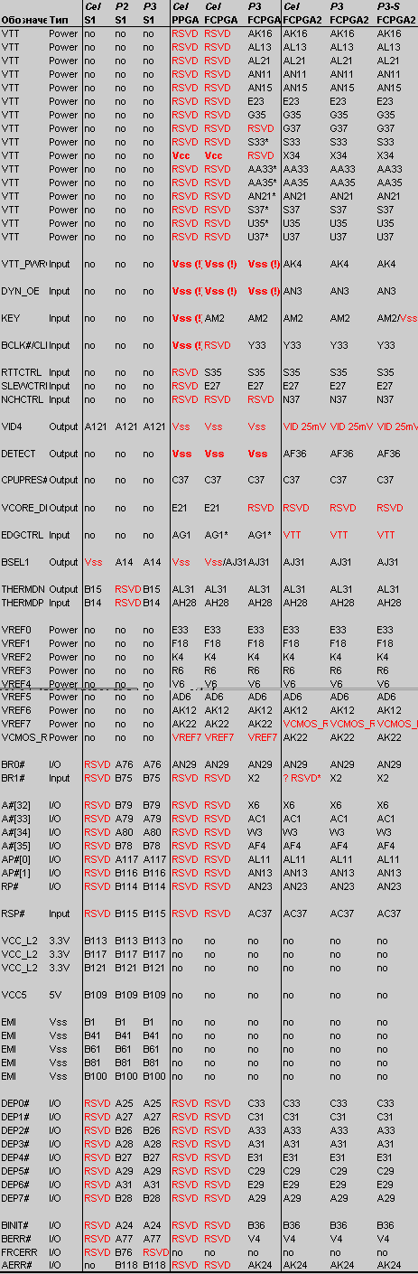

Чтоб не перегружать данный материал ненужной "статистикой"
(многочисленными одинаковыми для всех процессоров
сигналами), приведу лишь те ноги/сигналы, которые
менялись на протяжении развития десктопной линейки
P6-процессоров:
Много перебирая различные варианты изложения информации
окончательно запутался, потому просто "механически",
по порядку следования в таблице, остановлюсь на каждом.

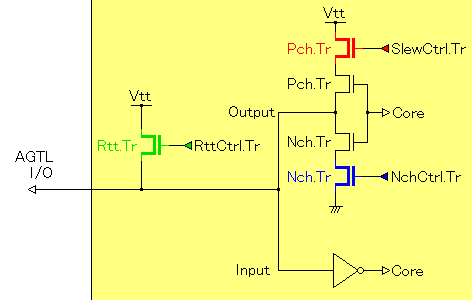

Как известно, шина GTL+ (Gunning Transceiver Logic),
впрочем, как и AGTL+/AGTL, в отличие от предыдущих
процессоров, использующих для сигналов TTL-логику,
построена в основном на структурах с открытым стоком
(open drain), которые для уменьшения отражённых
сигналов должны быть терминированы на обоих концах
каждой сигнальной линии. "Терминированы"
- значит подсоединены через резистор к некоему высокому
уровню (+1.5V для AGTL+ и +1.25V для AGTL), который
является максимальным значением логической "1".
Все сигнальные входы являются дифференциальными и
используют опорное напряжение (V_REF), равное
2/3 от Vtt. При уровне меньшем, чем (V_REF-0.2V)
сигнал воспринимается как "0", при уровне
большем, чем (V_REF+0.2V) - как "1".
Зависимость и "0" и "1" только
от одного значения Vtt позволяет благополучно уживаться
такой шине на разных ядрах, сделанных по разным технологиям
и, главное, имеющим различное напряжение питания.
В случае однопроцессорной системы на одном конце сигнальной
линии располагается чипсет, на другой - процессор.
Соответственно, один терминирующий резистор должен
быть расположен как можно ближе к чипсету, другой
- к процессору.

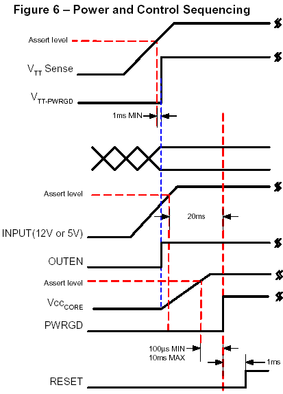

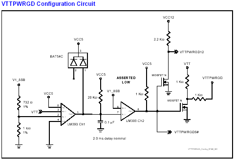

Для уточнения, как генерируется VttPWRGD, можно взглянуть
на схему:
Видно, что "1" на нём появится лишь после
стабилизации основных напряжений.
Для зрительного представления, когда появляется сигнал
VttPWRGD:
Неподписанный график (вот же враги - везде путают;)
- явно уровни VID/BSEL.
Короче, главный вывод - VttPWRGD не имеет никакого
отношения к PWRGOOD, поэтому соединять их (AK4
и AK26) не надо. Мало того - нельзя,
ибо это опасно, т.к. уровни у них отличаются в два
раза! VttPWRGD должен быть 1.25V, а PWRGOOD в старых
платах подключён к 2.5V, именно поэтому VttPWRGD
нужно соединять с Vtt. Точнее - можно
"соединять" только в случае, когда в это
же переделанное гнездо не будет втыкаться "нетуалатиновский"
процессор, если же предполагается "универсальнный"
разъём - нужно соединять через 0.1-1kOm резистор,
т.к. в старых процессорах этот вывод сидит на земле
и может выгореть в случае "прямого" приложения
к нему Vtt.

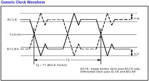

В CPU Pentium III Coppermine было одно интересное
нововведение, касающееся тактирования процессора -
он мог тактироваться не только от одного "униполярного"
синхроимпульса BCLK, а также от его "раздвоенного"
аналога -
пары BCLK/BCLK#:
Это было сделано ("Differential Clock"
вместо "Single-Ended") для улучшения стабильности
(исключения перекрёстных помех - они взаимокомпенсируются
при при вычитании BCLK - BCLK#). Ту, кстати, не совсем

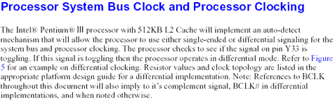

Т.е. процессор выбирает тип синхронизации
исходя из сигнала на Y33. Если там постоянное напряжение
(должно быть 1.25V), то используется "обычная"
"Single-Ended"-синхронизация - по переднему
фронту. Иначе - "Differential Clock", т.е.
используется пара BCLK/BCLK#. Естественно, на старых
чипсетах есть только BCLK, поэтому Tualatin (P3-Coppermine)
просто благополучно переключится в "Single-Ended"-режим
и будет соверженно спокойно и корректно работать.

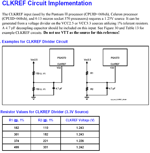

Итак, короткий вывод из этого пункта: Y33 оставляем
в покое до окончательной проверки (делаем остальные
переделки). И лишь, если все остальные переделки ТОЧНО
корректно сделаны (а так же в случае гигабайтно-абитного
происхождения мамы) - придётся помучаться с Y33. Рекомендации
Интел по поводу делителя на Y33 следующие:
Т.е. проще всего взять два 150-омных резисторчика
да завести их на 2.5V ("истинные этеты"
могут поставить ещё и указанный на схеме конденсатор;).
Однако, даже несмотря на грозное предупреждение "о
недопустимости использования Vtt в качестве CLK_REF",
с учётом благополучной работы во многих случаях и
при заземлённом Y33 - запросто можно попробовать даже
и такой вариант (замкнуть Y33 на Vtt). Но, всё же,
конечно, настоятельно порекомендую хотя б через какой-нибудь
резистор (0.1-1kOm).
"Истинным эстетам", повторюсь, рекомендую
не экспериментировать, а сразу же заводить 1.25V на
Y33 (и для переделки под туалатин и для установки
P3-Coppermine на переделанные PPGA).
RttCTRL (S35).
(появился, начиная с FCPGA).
Rtt Control - задаёт величину сопротивления внутренних
терминирующих резисторов. Регулируется шунтированием
ноги S35 на землю через резистор. Чем меньше сопротивление
"шунта" - тем меньшее сопротивление будут
иметь внутренние терминирующие резисторы. Для платформ
с поддержкой Mendocino рекомендуемое Intel значение
- 110 Om, без поддержки (т.е. не надо "подстраиваться"
под не имеющие внутренней терминации процессоры) -
56 Om, как раз именно столько, сколько положено для
стандартной "набортной" терминации.
Из этого можно сделать вывод, что процессор "считывает"
величину сопротивления на ноге S35 и выставляет такое
же "у себя внутри". К чему эти рассуждения?
Да просто из них следует, что если S35 будет "NotConnected"
(как это имеет место в PPGA), то внутренняя терминация
будет отключена вообще и процессор будет "пользоваться"
лишь внешней - расположенной на материнской плате/переходнике.
Что нам, собственно и нужно - на PPGA всегда есть
"внешняя" терминация, поэтому FCPGA/FCPGA2-процессор
из-за отсутствия сопротивления на S35 выключит свою
внутреннюю терминацию и будет совершенно благополучно
работать. Хотя, никто не запрещает истинным "эстетам";)
повесить на S35 R~100-200 Ом (или 110, как рекомендует
Intel).
В случае FCPGA, S35 соответственно "рекомендациям"
уже висит через 110 Om. В случае установки туалатина
тут, понятно, уже ничего трогать не нужно (и, как
говорилось выше - не важно).
SlewCTRL (E27).
(появился в FCPGA2).
Slew Control - регулирует крутизну
сигналов AGTL+/AGTL-шины. Как и RttCTRL это "чисто"
входной для процессора сигнал и так же задаётся величиной
резистора на землю (по "дефаулту" - те же
110 Om).
И для "туалатиновской" и для "коппермайновской"
платформы Intel рекомендует одинаковое значение -
110 Om на землю. Соответственно, для FCPGA-плат на
счёт этого сигнала можно не волноваться. В PPGA же
этот сигнал - "NotConnected". Однако уже
внутри процессора у него есть сопротивление порядка
~300 Om (и, кстати, оно такое же, как и для RttCTRL).
Поэтому, видимо, в случае PPGA этого вполне хватает
- в любом случае никаких изменений (хоть как-то отражающихся
на работе процессора в различных режимах) при варьровании
этого параметра в ходе наших экспериментов замечено
не было. Да и многочисленный опыт переделавших это
подтверждает - SlewCTRL при переделке "можно
не учитывать". Хотя, опять же, "истинные
эстеты" всегда могут коротнуть его на землю через
110 Om.
(п.с. кто владеет более подробной информацией по
этому сигналу - буду признателен)
NchCTRL (N37).
N-channel Control. Из даташита:
The NCHCTRL input signal provides AGTL pull-down
strength control. The Intel® Pentium® III processor
with 512KB L2 Cache samples this input to determine
the N-channel device strength for pull-down when it
is the driving agent. This signal must be connected
to a 14ohm resistor to VTT. Refer to the platform
design guide for implementation detail and resistor
tolerance.
Один из хитрых и пока не до конца понятных мне синалов.
Исходя из названия можно предположить, что он предназначен
для управлением токовой нагрузкой приёмников сигнала
и его можно (нужно) рассматривать в паре с Slew Control.
По этому поводу приведу некоторые соображения от N-yagi
PC ManiaX (которые я тоже разделяю). Он предполагает
следующую условную "схему включения" сигналов
RttCTRL/SlewCTRL/NchCTRL:
Кстати, следует учитывать "тонкость" подстроек
с помощью SlewCTRL/NchCTRL - она никак не проявится
в "обычной" системе, что было не раз испробовано
(подача на них ни земли ни Vtt/Vcc не давала никаких
явных изменений). Поэтому можно предположить влияние
этих настроек лишь в разогнанных компьютерах (или
DUAL-системах), при чём, если вышеприведенная схема
верна, то для лучшей стабильности SlewCTRL стоит оставить
NotConnected, а NchCTRL закоротить "напрямую"
(без резистора) с Vtt. Мой личный опыт и отзывы некоторых
других опытных "экспериментаторов" подтверждают
это (SlewCTRL - NC, NchCTRL - to Vtt) практически.
И ещё можно добавить, что ножка N37 в самом процессоре
изначально "звонится" на Vtt через ~450
Om (только - в туалатинах, в коппермайнах/мендочинах
- нет). Потому, видимо, даже если не прилагать никаких
дополнительных действий (т.к. в PPGA/FCPGA она "NotConnected")
этого (450 Om to Vtt) вполне хватает.
этому сигналу - буду признателен).

Отсутствуют у всех Celeron-ов, кроме Tuaation-ов.
AP1, AP2.
Address Parity - "паритеные сигналы"
- , Request Parity, Responce Parity.
Отсутствуют у всех Celeron-ов, кроме Tualation-ов.
RP, RSP.
Vcc_L2 - напряжение L2-кэша. Причина отсутствия
в S370 - L2-cache теперь встроен в процессор.
Vcc_5 - напряжение +5V. Причина отсутствия
в S370 - оно нужно было лишь для формирования сигналов
на картридже Slot1-процессора.
EMI - та же земля, лишь с претензиями на уменьшение
электромагнитного излучения (потому и располагается
равномерно по всей длине Slot1).
DEP1, DEP2, DEP3, DEP4, DEP5, DEP6, DEP7.
DEP - Data ECC Protection.
ECC-сигналы, используются при установленной ECC-памяти,
отсутствуют у всех Celeron-ов, кроме Tuaation-ов.
BINIT.
FRCERR (B76) - FRC Error - экзотический, исключительно
Slot1-"дуальный", PentiumII-сигнал (в PentiumIII-Slot1
и Celeron-Slot1 - отсутствует). Применялся в системах
крайне критичных к целостности данных, где два процессора
используются как один, точнее - пара: один master,
другой - slave и второй лишь контролирует "правильность"
всех операций. В общем, что-то типа RAID-а в случае
использования его как "зеркала" - для большей
надёжности сохранения информации или работы с данными
для процессора.
Request Parity,
Разберём всё в порядке "эволюции".
Slot1->Socket370.
Сделав "финт ушами" Socket7/8->Slot1/2->Socket370
компания Intel вернулась к тому, что, в своё время
(при переходе на "революционно новый подход -
Slot1) шибко поносила как "тормоз" прогресса
- "сокетный" тип разъёма для процессора.
По сравнению со Slot1 у сокетных процессоров ножек
заметно прибавилось (у Slot1 - их 242). Хотя сигналов
от этого сильно особенно больше не стало - в основном
"размножились" многочисленные "земли",
"плюсы" да задуманные на будущее "Reserved".
Рассмотрим отличия Slot1/Socket370-сигналов.
Пропали в Socket370 (по сравнению со
Slot1):
Появились в Socket370:
Шина Vtt.
Из-за переноса всей терминации внутрь процессора (FCPGA/FCPGA2)
"потребовалось" большое количество "новых"
ног (Vtt). По сути - появилась новая шина (топологическая)
Vtt, кроме уже существующих Vcc и Vss. Однако большая
часть ног Vtt (все, кроме X34 и G37) в FCPGA/FCPGA2
изначально закорчены в самом процессоре, поэтому рекомендованная
Интелом обязательная разводка на все ноги Vtt (что
и есть - "шина") - "типа" для
более стабильной работы. В PPGA лишь на один контакт
приходит Vtt=1.5V - AD36 (V_1.5) - и потом "расползается"
по всем Vtt-ногам в самом процессоре (идёт разговор
о переделанном PPGA->FCPGA/FCPGA2). Несмотря на
явное противоречие с рекомендациями Интел (который
рекомендует строго соблюдать условие подвода Vtt к
каждой ножке на плате да ещё и дорожками "потолще"),
это не уменьшает стабильность для такой переделки
- ток Vtt слишком мал (не больше ~2A), потому такое
влияние минимально.
