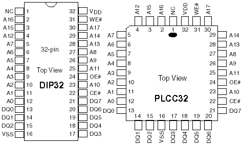

"Обычная" флэшка имеет следующие сигналы:
- 8 линий данных DQ0-DQ7
- 17-18 линий адреса A00-A16/17
(в зависимости от объёма: 1Mbit - 17, 2Mbit
- 18)
- CE# (ChipEnable)
- "чипселект" (разрешение на работу
с микросхемой)
- OE# (OutputEnable)
- RE (возможность считать байт данных)
- WE# (WriteEnable)
- WE (возможность записать байт данных)

Особенности программирования микросхем Intel 28Fxxx.
Если в вашей плате стоит флэшка от Intel
- будьте трижды осторожны при прошивке. Дело
в том, что интельные микросхемы используют
аппаратную защиту бутблока. Что это значит?
А это значит, что в них присутствует ещё один
сигнал - RP# (pin 30) - разрешение
на программирование бутблока. В двухмегабитках
- это A17, 1Mbit - NC
(NotConnected, не используется).
Т.е. для того, чтоб корректно прошилась вся_область_флэшки
на ножке RP# должно присутствовать +12V. Именно это
задают распространённые на многих Socket7-матерях
перемычки с названием Flash Type: Intel / Non-Intel.
Вывод: Если в плате стоит Intel
28Fxxx, а разводка платы не предусматривала
правильную коммутацию для программирования
Intel-флэшей (что является очень распространённым
явлением) - BIOS погибнет при первой же попытке
перешивки без особых шансов на восстановление
(на этой плате).
Для перешивки Intel 28Fxxx
на таких платах (без разводки RP#)
нужно подать на pin30 вручную +12V,
но так, чтоб оно не пошло на саму плату (а
это A17) - для это можно
просто отогнуть эту лапку, т.е. чтоб она не
втыкалась в сам разъём.
