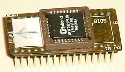

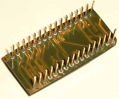

В качестве п.2 я использую
плату на i440BX (конкретно - PCPartner-928).
Она 2Mbit-ная, что позволяет шить и 1- и 2Mbit-ные
"обычные" флэшки. Тип разъёма на
ней DIP32, для перешивки PLCC32 используется
переходничок PLCC32->DIP32, сделанный из
старой неисправной платы с PLCC32 колодкой
(см. фото).
Фото самодельного переходника PLCC32->DIP32
(сделан путём фигурной резьбы лобзиком по
неисправным материнским платам;) плюс допаянные
вручную ножки)
