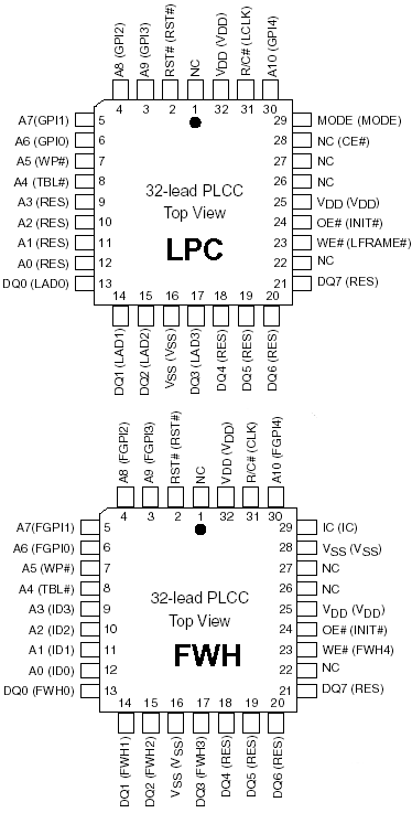

Применительно к флэшам (т.к. использовать
LPC-интерфейс могут разные устройства) этот
стандарт вылился в следующее воплощение:
() - в скобках - значение
ножки в режиме LPC или FWH
Как видно, такая флэшка может работать сразу
в двух различных режимах - LPC-mode
и PP-mode (Parallel-Programming).
Режим работы выбирается уровнем на ножке IC
(Interface Configuration Pin) во
время старта компьютера- "0" - LPC-mode,
"1" - PP-mode.
Режим PP наиболее близок
к "обычным" флэшкам и совместим
с ними по многим (но не по всем) ножкам, с
учётом только того, что линий адресов всего
11 (0-10), но зато они мультиплексируются,
т.е. сначала выдаётся/считывается значение
A00-A10,
а затем A11-A21.
С учётом этого (мультиплексирования адресов)
и "пропажи" сигнала CE всё остальное
полностью аналогично "обычным" флэшкам.

(прим. автора: все мои уколы в сторону родителя
x86 просьба воспринимать как шутку, хотя как известно
- в каждой шутке есть доля шутки… ;)
см. рис. выше.
Как видно, картина совершенно аналогично
LPC, только названия LAD0-3
+ LFRAME# заменены на FWH0-3
+ FWH4.
Режим PP совершенно тот
же.
FWH отличается от LPC
протоколом, т.е. все команды для операций
имеют совершенно другие кодовые значения в
полях обмена данными. Плюс возможность использовать
несколько (до 16) FWH-устройств,
благодаря введению новых "идентификационных"
сигналов ID0-3. По умолчанию
для работы в качестве флэшки на матплате принимается
ID=0000 (что и запросто можно
проверить, прозвонив соответсвующие ножки
(9-12) на вашей интеловской плате (они все
"на земле").
Вообще, универсальным способом отличить
флэшку по типу хабовая/обычная можно просто
прозвонив ножку pin28 - в хабовой она будет
строго на земле, в то время как в "обычной"
будет что-то в районе килоома ("звонить"
надо в колодке самой матплаты, хотя некоторые
флэшки тоже "звонятся" - для этого
используйте pin16/28).
